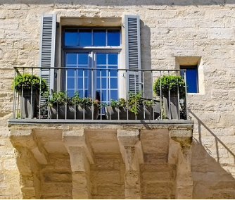

    Достаточно большое количество людей используют балконы или лоджии для "складского" их назначения, т.е хранят там различные не часто используемые вещи. Почему так, каковы причины? Зачастую влияние окружающей среды делает свое дело или отсутствие хоть какой-нибудь "одушевленной" отделки препятствует в использовании балконов как полноценной части квартиры. Тем не менее, данную ситуацию можно поправить, при небольших усилиях – достаточно просто сделать остекление балкона, что определенно приведет их в порядок и решит многие бытовые задачи.
    upload_2017-11-3_11-58-52.png Поверьте, качественно застекленный балкон не только добавит красоты и опрятности пространству вашей жилплощади, но и защитит помещение от холодов, заморозков, сквозняков, уличной пыли (а это различная зараза, которая влияет на ваше здоровье) и что немаловажно для многих - избавит от уличного шума. Сегодня, благодаря современным видам остекления, балкон можно и нужно использовать как полноценную дополнительную жилую комнату, например зимний сад или рабочий кабинет.

    Остекление балконов должно быть стеклянным, вот как у меня:
    Шутка. У меня такого нет, но мечтаю.

    и я мечтаю о таком)
