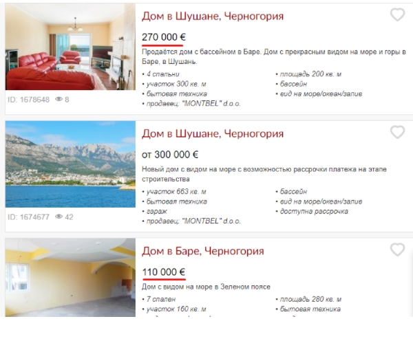

    Смотрел готовые варианты домов здесь, цены адекватные. Строительство своими силами заберёт больше денег+ еще придется ждать около 2 лет.
    Открыл первые попавшиеся объявление. Красивая страна, виды на море, цены на такие предложения смешные.

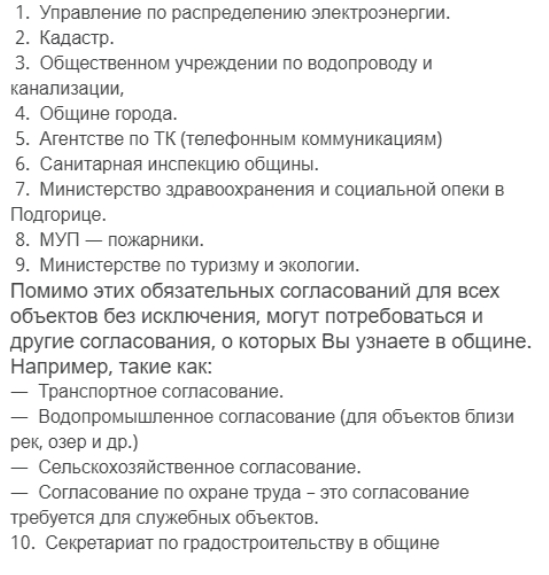

    Возможно. Проектирование в Черногории стоит относительно не дорого. Советую обращаться в известные архитектурные фирмы с немалым опытом. Они вам сделают проект дома уже согласно геологическим особенностям, климату в регионе и т.д. Даже рынок стройматериалов учитывается.
    По итогу любой проект должен быть заверен лицензированным архитектором.
    Только после этого идет согласование - не самое приятное дело, поэтому сразу говорю - доверьте это дело профессионалам. Тем более, если вы не проживаете в Черногории и у вас нет много времени на нюансы строительства. Потому что, если заниматься самостоятельно, нужно обойти кучу чиновников, госорганизаций и подготовить миллион бумажек. Идеально нанять строительную организацию, они все устроят. Если по отдельности ходить по риелторам и юристам, можно влететь на полюс-минус 10 кусков.
    Список инстанций:

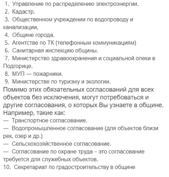

    [​IMG]
    С ума сойти...
    Теперь понятно, почему строительство домазанимает столько времени. Оно все уходит на бюрократию. Да и как бы 10 000 не маленькая сумма. Это столько стоят нервы и спокойствие?

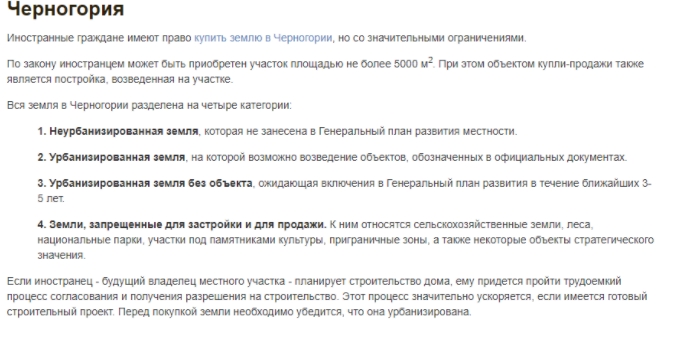

    Совершенно, верно. Даже если там сарай будет стоять, ВНЖ дадут. Только законно построенный сарай!
    Увы. Не везде в Черногории можно возводить недвижимость.Если хотитеузнать, разрешено ли строить на том или ином участке, смотрите в кадастре на эту землю документы. А лучше сходите к юристу, он вам точно скажет - на этом не стоит экономить.
    Чуть облегчит дело, если взять землю с небольшим строением, к которому уже подключены канализация, электричество и тд. и рядом или вместо построить дом по своему проекту. Но конечно же нужно будет получить разрешение на возведение, узаконить все- зато основа уже будет, что упростит дело в разы.
    Оставлю это здесь на всякий случай
