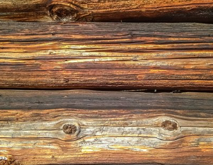

    Что такое брус? Простым языком, это стесанное с четырех сторон бревно. При чем, поперечное сечение бруса, может быть разным. В стандартном варианте - оно квадратное.
    Именно такая форма, дает массу преимуществ. Во - первых - это одинаковая толщина по длине, что значительно в дальнейшем, облегчит внутренние отделки. Например, утепление с квадратным сечением бруса, не требует больших вложений и затрат.
