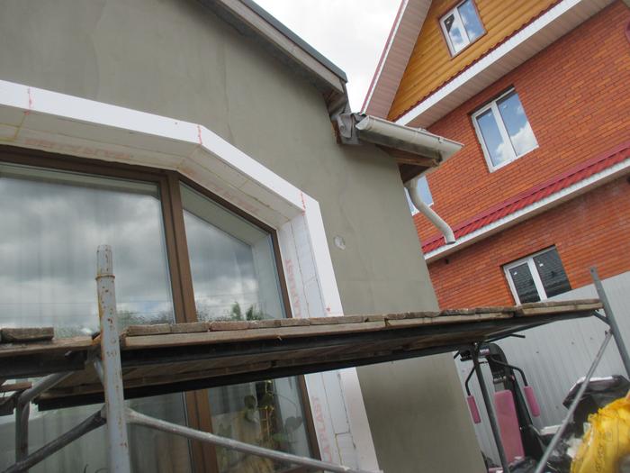

    • Поверхность фасада в местах установки декоративных элементов по необходимости очищают от строительного раствора, плесени, высолов и прочих загрязнений. Подобную процедуру рекомендуется осуществлять механическим способом, в крайнем случае, с использованием специальных растворов.
    • Основание под монтаж должно быть чистым, сухим и ровным. При отклонениях от плоскости на 1м2 более чем на 1см, основание следует выровнять. Старую штукатурку простукивают на наличие пустот и сбивают в местах их обнаружения, после чего заполняют и выравнивают раствором. При наличии окрашенного фасада, шелушащиеся участки удаляют механическим способом.
    Совет! Более подробно и наглядно о подготовке основания под монтаж пенопластового фасадного декора вы сможете узнать, просмотрев видео по данной тематике.

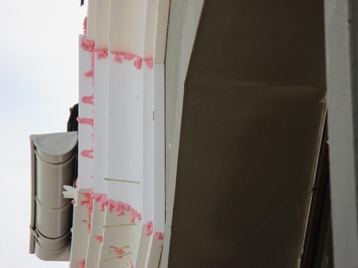

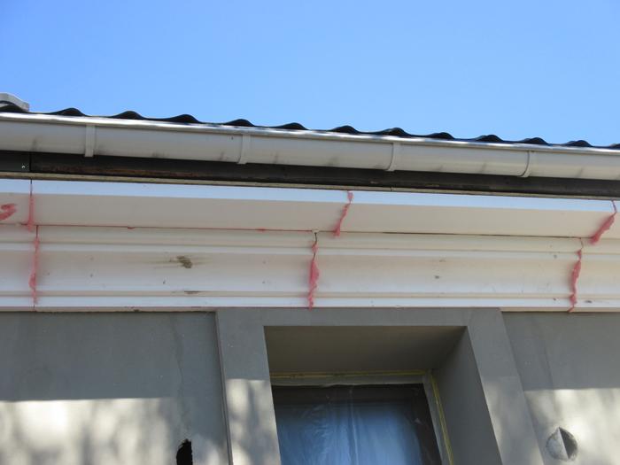

    • Декоративные фасадные панели из пенопласта монтируют посредством специального клея. Кроме того, крепление может производиться с использованием анкерных устройств и различных закладных деталей. Клеевой раствор служит обязательным атрибутом крепления в каждом случае, поскольку обеспечивает плотность примыкания декоративного элемента к основанию без зазоров.
    • На всю площадь тыльной поверхности элемента наносят клей, после чего прижимают его к основанию в нужном положении и удерживают, пока клеевой раствор не будет иметь надежного контакта с основанием. Если необходимо дополнительное усиление крепежа дюбелями, сверлить отверстия под них допускается только после окончательного высыхания клеевого раствора.
    Совет! Использовать дюбеля рекомендуется в тех случаях, когда вынос элемента относительно перекрытия превышает 10-15см.
    • Когда основные монтажные работы завершены, выполняют заделку отверстий под дюбеля и мест соединения основания и элементов между собой. Заделку стыков и отверстий осуществляют с использованием фасадного герметика.
    • После того, как герметик высохнет, декор фасада из пенопласта окрашивают в два слоя посредством фасадных красок на акриловой основе. Перед покраской элементы подлежат грунтовке.

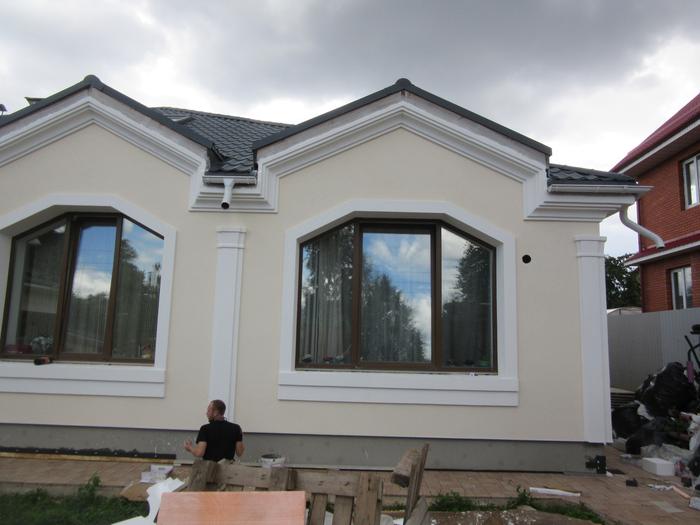

  12. nadegniy Guest
    Нет ничего сложного в изготовлении и монтаже декоративных элементов

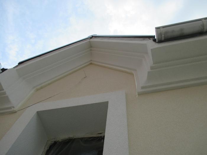

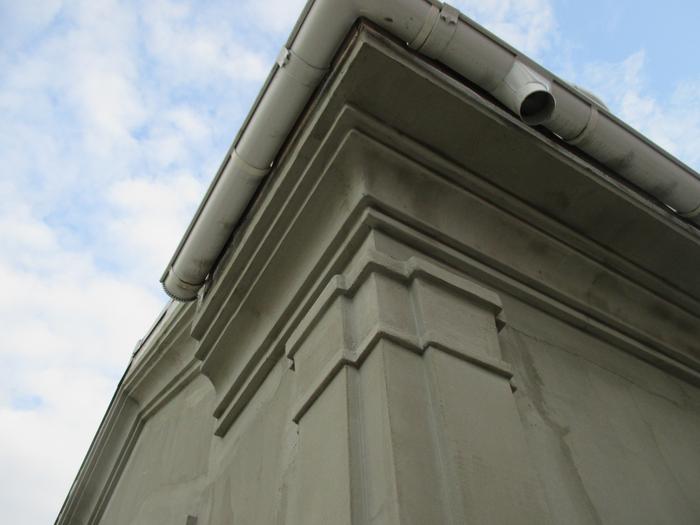

  16. nadegniy Guest

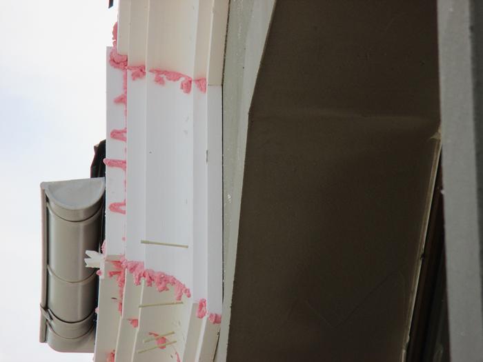

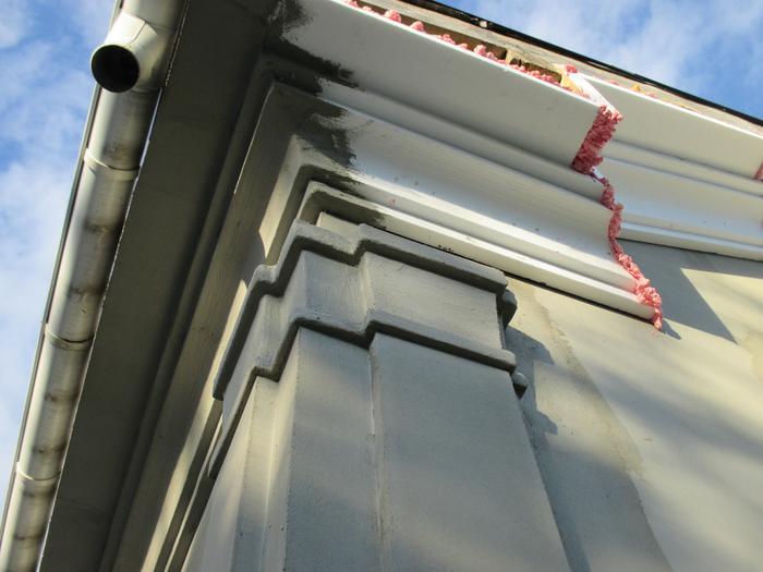

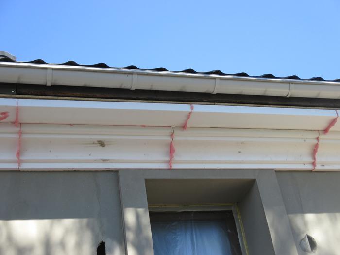

    Хочется увидеть как хозяева дома своими руками производили разметку фасада, выведение сетки из-под декоративных элементов, приклейку декоров, склеивание стыков клей-пеной, устройства базового армирующего слоя клеем с архитектурной сеткой, как они потом наносили кварцевую грунтовку и декоративную штукатурку.
